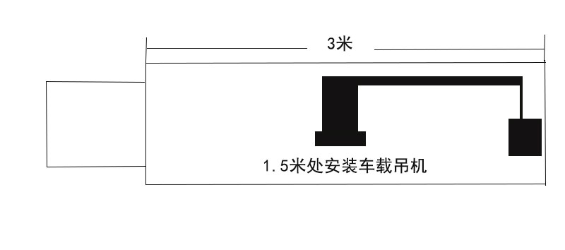

小型随车吊订制要求:车载小吊机吊臂加长到1.7米,吊臂前端吊运1吨重物
安装场景:小型货车,载重4吨,货车车斗总长3米。
用户是做家装生意,小型货车大多数拉瓷砖比较多,瓷砖尺寸为80×80,一次性吊运900公斤或者一吨之内的重物,货车车斗总长度为3米,如果安装在前端,只能吊1.5米的货物,如果安装在后方,吊运1吨的重物怕1吨的重物会把小型货车压成侧翻,用户想到:如果把1吨车载小吊机吊臂加长到3米,前端吊运1吨的重物会不会很方便。
在与用户详细沟通中,用户要求立柱与电机整体高度不能大于1.2米,就是说明现在的立柱要比之前的尺寸要矮20公分-30公分之间,这说明了,吊臂如果加长到3米,而立柱只有1.2米不到,吊臂与立柱不成比例,吊臂自然不会折叠,吊臂加长到3米,订制费用会增加,这也是用户承受不住的一部分。
东弘起重给出的答案:
把车载小吊机安装在车斗中间部位,车载小吊机吊臂是可以360度旋转,吊运的货物可以放在车的前面与后方,为什么要这样做呢?
我们都知道小型货车前半部分自重要比车斗部分重很多,而后部分车斗只有2个轮胎,相对比较前部分要比后部分重很多,把车载小吊机安装在车斗中间部分是很明智的选择,这样也不会出现侧翻的现象。
