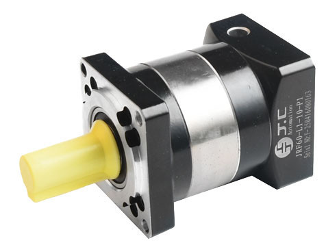

怎样对伺服行星减速机进行有效的检查和维护。不同的润滑油禁止相互混合使用。油位螺塞、放油螺塞和通气器的位置由安装位置决定。它们的相关位置可参考伺服行星减速机的安装位置图来确定。 下面伺服行星减速机讲述主要通过油的更换,油位的检查,对于带油位螺塞的减速机,油的检查等多方面的来阐述的。
                              undefined
一、对于带油位螺塞的减速机
检查油位,是否合格;安装油位螺塞。
二、油的更换
冷却后油的粘度加大放油困难,减速机应在运行温度下换油。切断电源,防止触电!等待减速机冷却下来无燃烧危险为止!
三、注意事项
注入同牌号的新油;油量应与安装位置一致;在油位螺塞处检查油位;拧紧油位螺塞及通气器;换油时减速机仍应保持温热;在放油螺塞下面放一个接油盘;打开油位螺塞、通气器和放油螺塞;将油全部排除;装上放油螺塞。
四、油位的检查
切断电源,防止触电!等待伺服行星减速机冷却;移去油位螺塞检查油是否充满;安装油位螺塞。
五、油的检查
切断电源,防止触电!等待减速机冷却;打公开油螺塞,取油样;检查油的粘度指数;如果油明显浑浊,建议尽快更换。
