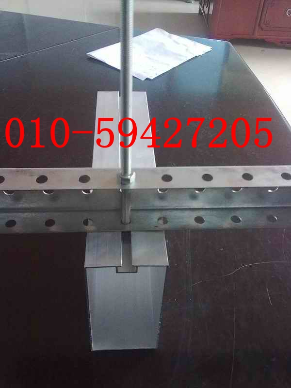

U型铝方通有三面组合而成,包括上面挂龙骨的两个爪子是四个部分。举一个例子:50*100的铝方通。一个底面两个高面,两个爪子。四个部分的展开面积是50+100+100+10=260mm。如果铝板厚度是0.6的基材,设定铝板价格是30元一平方米,那么这块铝方通的用料就是7.8元/米。这只是铝板展开面积的计算价格。其中没有包括铝板的损耗,人工费,表面处理工艺,包装,龙骨等等,这些都不是固定的,所以没法统一计算价格。比如广东的厂家人工费,龙骨价格都很高,所以铝方通成本价格也高。北方的一些小厂家价格就很低,所以这就需要根据厂家的实际情况定位了。总之,铝方通的成本计算基本上就这么多,没有其他的费用。大家只要了解就可以了。
