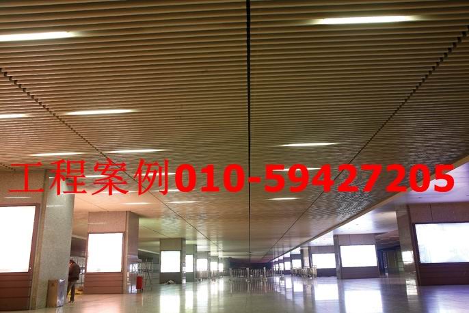

铝方通吊顶安装肯定有电器的安装问题,一般电器在吊顶的时候有两种安装方式:一个是内嵌式,一个是外搭式。
内嵌式电器的安装是把灯具或者排气透风装置内置在铝方通中间。这样可以让整个吊顶系统看上去浑然一体。铝方通的间距大小如果和灯具直径一致,那么这样的安装效果较无缺。如果灯具大于间距,就要采用裁断对接的方式与电器结合。目的都是一样,让电器掩藏着铝方通内,不至于出现杂乱无章的感觉。
外搭式电器都是那些比非常大的电器了,比如空调风机,不规则灯具等等。这些电器根本无法内置于方通吊顶里边,那么就只能凸显在铝方通吊顶的下面。一般外搭式电器主要支撑点在龙骨上面。这是因为如果把这么大的电器支撑在铝方通上,这会让铝方通无法承受。外搭式电器大多在设计的时候不是孤立突兀的,有的专门搞一个铝槽,把电器放在铝槽内,这样就不至于影响吊顶的整体美观了。
