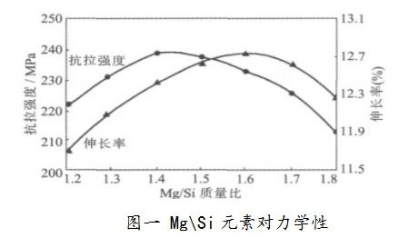

Si元素的固溶度比Fe元素大,共晶温度的时候(577℃)为1.65%,室温的时候也达到了0.05%,而Fe元素在Al中的非常大固溶度也只有0.052%,所以作为基本杂质元素的Si比Fe对电阻率的影响大的多,成为影响Al导体导电性较主要的杂质元素。通过不同Mg、Si含量对产品力学性能的影响,总结出的规律如图一:Mg/Si质量比大于正常值1.73 时材料的抗拉强度急剧下降,二者比值小于1.6时材料的塑性开始降低,Mg/Si质量比在1.40 时其抗拉强度达到峰值,Mg/Si 质量比值为1.5 时材料的力学性能达到较佳配合。强化相Mg2Si 的强化作用不仅与溶解度有关,而且与镁的过剩有关,当Mg/Si质量比大于1.73 时,过剩Mg 的存在显著降低了Mg2Si 在固态铝中的溶解度,造成强化相从铝基体中析出。综合分析可知,Mg/Si质量比在1.5 左右时材料力学性能较好。所以应该尽可能减少合金中Si的含量,Fe 在提高其强度的同时,降低其导电性并不显著。在实际生产中,Fe/Si比应为1.3~1.5,过高则会使电阻率显著升高,所以也应该注意控制Fe的含量,实际生产中Si含量控制在0.34-0.40,Fe元素控制上限为0.12。

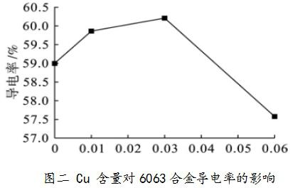

为研究Cu元素对导电轨型材电导率的影响,通过实验对不同含量的Cu元素添入到Al-Mg-Si合金导电率数值进行分析,结论为随着Cu元素添入量的增多,合金导电率先略有提高而后开始下降,导电率的变化中出现了峰值,即w( Cu) = 0.03% 时,合金导电率为60.18%IACS。(如图二)
根据金属导电理论,金属晶体缺陷越少、晶格畸变越小,导电性越好。同时,铝中杂质元素对导电率的影响非常显著,且以固溶状态存在的元素影响要远远大于第二相析出态,这是由于杂质元素以固溶态存在时,铝原子点阵产生畸变,增加电子散射,使电阻升高。Cu原子半径非常大,引起点阵静畸变和热振动点阵动畸变非常大,会较大影响电阻率,室温时Cu在α ( Al ) 中的溶解度约为0. 05%,有研究表明,Cu元素的添入量不超过0. 1% 时对导电率的影响较小。Cu 元素的添入对Al-Mg-Si合金时效状态的导电率影响表现为两个方面: 一方面Cu元素促进了β″相的析出,并舒缓其继续长大,随着β″析出相的增多,合金在峰时效时消耗了大量溶质原子,从而减少了对自由电子的散射导致导电率升高; 另一方面随着Cu含量的增多,其本身的固溶作用会引起晶格畸变,同时Cu2FeAl7、CuAl2第二相的析出和长大也会加强对电子的散射作用从而导致导电率下降。当Cu含量较少时,导电率的“升高”作用大于“下降”作用; 当Cu 含量过多时,导电率的“下降”作用大于“升高”作用。这可以解释图4 中导电率的变化情况,其中w( Cu) =0. 03%时,为导电率变化的平衡点。

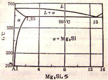

经过分析,要保证导电轨型材的性能,必须提高度化项的固溶度,即在淬火过程中将强化项Mg2Si非常大限度的溶解在α铝中,这就要求在挤压时处于单项区。通过对Al-Mg2Si伪二元相图的分析得知6063铝合金淬火的较佳温度为450℃-600℃,时淬火效果较佳。

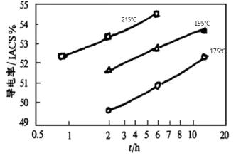

较终产品性能和电导率的提升是通过时效处理实现的,不同温度、不同时效时间对导电轨型材的影响差距较大,通过对以下175℃、195 ℃、215℃三种时效制度的性能和电导率的试验,发现175 ℃和215℃强度达到要求时电导率不满足要求,而195℃时性能和电导率都能满足要求。通过性能和电导率相统一,较终确定195℃时效各方面达到非常大。
