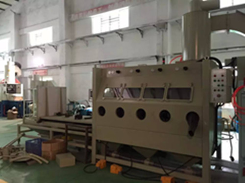

设备的保养好坏直接影响设备的使用寿命,所以严格按照正确的保养方法非常重要。在喷砂机行业研究18年的吉川机械公司为广大用户提供一些正确的喷砂机保养方法,希望广大用户按照该方法正确保养,严格执行。
每日保养
1、启动传动系统检查是否运转正常,或是否有异声出现,出现故障必须及时检查故障部位,立即停机修复方可运行。
2、检查储砂箱内砂料是否充足,必须及时加入相应砂料。
3、检查喷砂枪、喷嘴、砂管、气管的磨损情况,若出现磨穿现象马上更换。
4、检测喷砂压力表、气表是否正常工作。
5、关机前必须将滤芯除尘器小车内灰尘清除。
每周保养
1、 设备除尘器的清理及滤芯的清理
2、 轴承、齿轮的检查
3、 气压阀、调压阀的检查
每月保养
1、喷枪气嘴:气嘴的肌皮护套需定期检查,定期更换,发现损坏必须马上更换,否则气嘴被砂料磨损,甚至喷枪被损坏。
2、砂管和气管需定期检查,检查是否磨穿。砂管和气管接头是否连接紧密,否则喷不出砂,或砂料较少,影响设备的正常运行。若损坏严重,需一次性更换。
3、振动筛定期检查有无疲劳破损,机身各部位是否因振动而产生损害,需添加润滑油的部位必须加油润滑。
4、传动轴承:本机传动配有轴承,并且定期加注润滑油。
5、喷枪摆动机构:在主机顶部配有喷枪摆动机构,内含轴承,并定期加注润滑油。
6、减速器:本机传动系统配置有齿轮减速器,涡轮减速器运转前应注入黄油,每500至1000小时加一次。
每年保养
每年需要进行一次大的保养,建议用户让厂家进行保养,购买吉川机械公司的可以登录吉川机械正规网站咨询://www.jichuanjx.com
