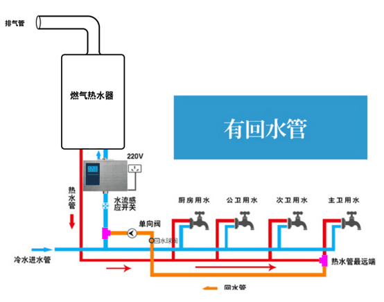

看示意图1:
(图1、燃气热水器+回水器热水循环系统图)

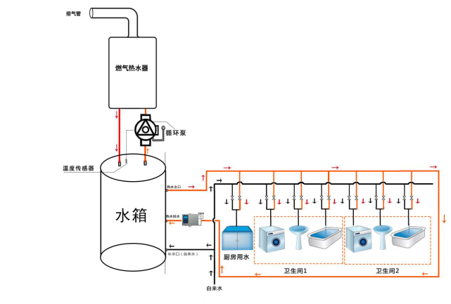

而如果安装一个储水水箱,同时在水箱和燃气热水器之间在安装一个带温控的循环泵,这样回水器是热水循环只是在用水点和水箱之间进行,用热水时或热水循环时,水流不经过燃气热水器,燃气热水器不会启动,只有水箱里水温低于设定温度时,循环泵才启动,燃气热水器才对水箱的水进行加热,这样,一天燃气热水器开启不了几次。
看示意图2:
(图2、双系统热水循环系统图)

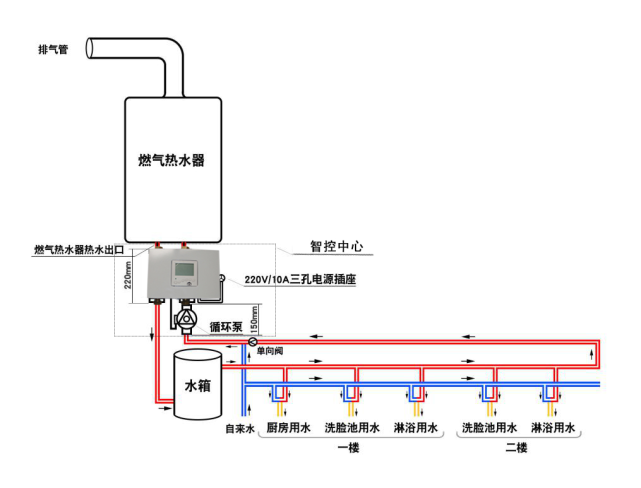

然后我给他推荐一个热水循环智能控制中心,无需做成两个循环系统,加上一个水箱,就可以达到上面所说的功能。看下面的系统设计图。
(图3、热水循环智控中心+水箱热水循环系统图)
该热水循环智控中心可以定时定温开启,在需要时开启,循环泵开始循环,热水通过温度传感器检测如果水温低于设定值,则水流不经过燃气热水器流动,直接流到水箱,然后从水箱流出到每个用水点,这样,没有水流经过燃气热水器,燃气热水器就不会启动。

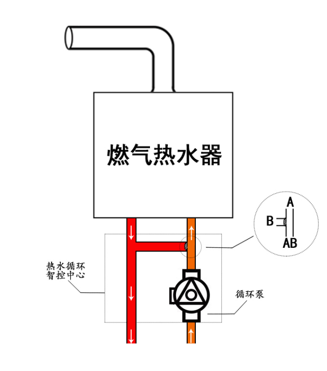

(图4、智控中心水流方向不经过燃气热水器示意图)

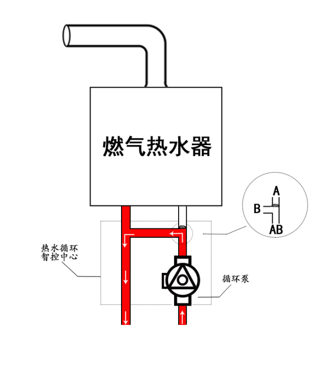

只有当水箱的水温降到低于智控中心的设定值时,这时水流向上通过燃气热水器进行加热,然后流到水箱中储存起来,然后再流向各个用水点,只要燃气热水器的设定温度高于智控中心的设定温度,很快水箱的水温全部达到热水器设定温度时,自控中心检测的水温高于设定值时,水流就切换不再通过燃气热水器,无论你用不用热水,无论你热水是否循环,燃气热水器都不会开启。
(图5、智控中心水流经过燃气热水器示意图)
