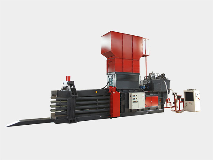

废纸箱打包机在废纸打包领域,发挥着越来越重要的作用。在长久或不正当的使用中,机器难免会出现一些故障。今天小编为大家整理了一些常见的故障现象,以及相应的排除办法,希望对大家有所帮助。
废纸箱打包机常见故障现象及排除办法
废纸箱打包机
