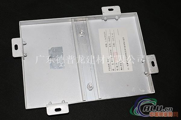

铝单板的安博森铝扣板厂家装:
     饰面板安装前需具备的条件同吊顶纸面石膏板安装,安装时应严禁撞击和碰伤,划伤,平整度保证一致。塑铝单板材料表面划伤、污染严重:主要是在运输、安装过程中,过早撕掉表面保护膜,安装过铝扣板集成吊顶程中碰撞、打胶时污染面层。
     铝单板色差问题:铝单板生产加工是分批进行的,每批之间漆铝扣板吊顶价格表的
     配比稍有变化,就容易造成铝单板色差存在。铝单板进场安装前必须检查铝单板颜色与封样颜色是否一致。同时应检查铝单板的表面质量是否完好。
     周边封口:塑铝单板安装周边封口是与其他外安徽铝格栅厂家装材料衔接的部位,安装前应做好协调。否则易造成封口胶缝不均匀或封口不严密。
