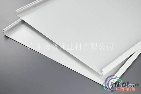

  铝天花验收注意事项:铝天花和与之配套的龙骨是由金属薄板加工成型的,铝天花的连接形式为镶插式,为了保证其连接平整不松动,其连接构造的尺寸应比较准确,允许调整范围较小,安装要求较高。安装水平直接决定使用效果,很多用户说:购买便宜的铝板在使用不到半年时,就出现板与龙骨衔接问题,所以,提醒大家如果顶部构架安装不平整或龙骨、铝天花变形,在安装中硬插等就会造成铝天花吊顶不平整。在此,建议大家买质量好,售后服务完善的品牌铝天花。
  为避免铝天花吊顶出现不平整现象,在装饰施工过程中应注意以下几点:
  1.购买的铝天花和与之配套的龙骨、配件应符合产品质量要求,不得有弯曲变形。
  2.在运输和堆放过程中,铝天花要搁置平整,不能受压,并避免高温和有害物质的侵蚀。
  3.龙骨安装平整,间距偏差应控制在允许范围1.5米之内。
  4.安装铝天花时,如尺寸有偏差应先予调整后一次成型铝扣板设备厂家按顺序镶插,不得硬插,以防变形。
  5.大型灯具、排气扇等物应单独做龙骨固定,不应直接搁置在铝天花上。
  只要能注意以上五点,基本上就能达到铝天花吊顶的牢固效果,并避免出现不平整现象。在施工过程中,必要时可用尺量、手试等方式进行观察检查。
