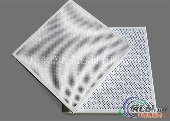

        安徽铝扣板在当今市场中使用甚为广泛,想要很好体现铝扣板的装饰效果,主要体现在两大方面,一方面是铝板材本身的平整度,例如600*600的铝扣板,为了更好的体现板材的平整度,以及板材的质量效果,一般建议用0.8mm厚以上能达到很好的平整效果,另一方面取决于安装时吊杆高度的调节,这个跟安装师傅的技巧有很大关系。
